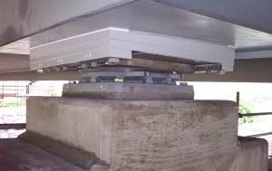

Опорные части из усиленного эластомера, а также стаканного типа.
Многослойная опорная часть из усиленного эластомера представляет собой блок из эластомера, усиленного металлическими пластинами, со-единёнными путём сцепления
в процессе вулканизации. Эта опорная часть осуществляет связь между конструкцией
и её опорой и, используя свои деформационные свойства, должна обеспечивать:
• передачу нормальных усилий;
• горизонтальные перемещения;
• поворот конструкции в том или ином направлении;
• передачу горизонтальных усилий в определённых пределах.
Она может быть оснащена плитой скольжения с целью сопротивления к большим перемещениям конструкции, а также системой блокировки по одному или двум горизонтальным направлениям.
Стаканные опорные части Tetron CD® были разработаны компанией
«Фрейссине»,чтобы допускать или блокировать перемещения между двумя конструкциями
и передавать вызванные реакции. Они полностью соответствуют всем действующим международным стандартам.
Область применения: общественное и гражданское строительство.
Типы: фиксированные, скользящие направленного движения и свободно
скользящие опорные части.
Минимальная рабочая температура: -35 °C для скользящих типов и -40 °C
для фиксированного типа.
По запросу компания «Фрейссине» проектирует специальные опорные части:
• рассчитанные на конкретные нагрузки: сейсмическая нагрузка, подъем и т. д.
• или с дополнительными опциями: контроль нагрузки, возможность поднятия
с помощью домкрата и т. д.
