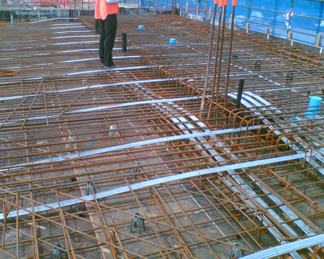

Проектирование и устройство плит перекрытий, пролетного строения моста и др. сооружений с применением технологии пост-напряженого бетона.
Технология пост-напряженного бетона успешно применяется в странах Европы и США уже более 50 лет. На украинском строительном рынке она только набирает обороты. В состав армирования плиты вводится высокопрочная напрягаемая арматура, состоящая из специальных прядей. Один конец напрягаемой арматуры крепится на одной стороне плиты с помощью анкеров. После бетонирования плиты и набора ею заданной прочности производится натяжение прядей с помощью специальных гидравлических домкратов и фиксация, в результате чего напряжение арматуры передается на бетон.
Использование данной технологии имеет ряд преимуществ перед традиционными методами бетонирования перекрытий в монолитном строительстве, а именно:
- большая устойчивость к воздействию вертикальных нагрузок, а соответственно и большая долговечность конструкции;
- экономия пространства за счет возможности увеличения расстояния между несущими стенами или колонами;
- экономия бетона и арматуры за счет уменьшения толщины плиты;
- более высокие эстетические качества конструкций;
- меньшая высота конструкции при сохранении заданной высоты потолков;
- экономия на фундаменте за счет уменьшения общей массы конструкции.
